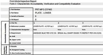

纵向样式模板/横向样式模板 在报告模板中垂直或水平显示标记。 在报告中插入标记之前选择方向。
例如,如果选择横向样式模板并将特性标记设置为零件序号,则每列都会显示零件序号(1、2、3...)。 如果选择纵向样式模板,则零件序号将显示在各行中,而不是显示在各列中。
横向样式模板
纵向样式模板
