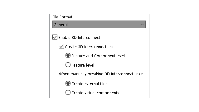

导入系统选项 (2023 SP2) 使用 3D Interconnect 导入带有链接的第三方 CAD 文件的系统选项已改进,以提高可用性。 要访问导入系统选项: 单击工具 > 选项 > 系统选项 > 导入。 选择启用 3D Interconnect。选中时,您可以指定其他选项: 创建 3D Interconnect 链接。导入 3D Interconnect 特征和零部件链接。(第三方文件由多个零部件(适用于装配体)组成,每个零部件都有特征。) 特征和零部件级别或特征级别。导入后,在 FeatureManager 设计树中的每个零部件和特征上显示零部件链接和带箭头符号的特征链接。 在您导入时,零部件和特征链接在 FeatureManager 设计树中的每个零部件和特征上都有一个箭头。在导入带有链接的文件后,您可以通过右键单击并在 FeatureManager 设计树中选择断开链接来手动断开链接。链接的输出取决于以下选项: 创建外部文件。断开 3D Interconnect 零部件链接并创建生成的零件或装配体作为外部文件。 创建虚拟零部件。将生成的零件或装配体创建为内部文件(虚拟零部件)。 父主题输入/输出 导入第三方 CAD 文件 (2023 SP2) 将大型装配体导出为 STEP 文件 改进的 CGR 文件显示 (2023 SP2) 安装 3DEXPERIENCE Exchange 插件 OBJ 网格输入改进
