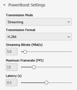

要为射线跟踪调整 PowerBoost 设置:
  1. 在 SOLIDWORKS Visualize 中,单击工具 > 选项,然后选择 Boost 选项卡。
  2. 轮廓列表中,选择具有高性能机器或 NVIDIA Quadro® VCA 的集群轮廓。
  3. PowerBoost 的默认设置对于大多数网络都可以接受。 您可以根据需要调整以下设置:
    • 传输模式流媒体为默认设置,适用于低频宽和高延迟的网络连接。 如果网络连接具有很高的频宽和低延迟(局域网中常见),则选择同步
    • 传输格式H.264 为默认设置,它使用可提高性能的相对较小的频宽。 无损可提供稍高的图像质量,但会消耗更多频宽且会降低性能。
    • 流比特率: 该值升高,可提升图像质量,但会消耗更多网络频宽。 该值降低,可保存频宽,但会降低图像质量。
    • 最大帧速率: 该值升高,可提升图像质量,但会使应用程序响应度降低。 该值降低,可提高响应度,但会降低图像质量。
    • 延迟: 该值升高,可提升图像质量,但会使软件对用户输入(如相机移动)的响应度降低。 该值降低,可提高响应度,但会降低图像质量。
