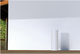

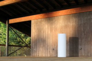

    背板图像中位于舞台后墙的基准面 当您将基准面指定为投射因子时,您会更自然地看到带有阴影投射的背板图像
