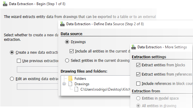

您可以使用数据提取向导指定实体或块集,并提取属性和属性信息。
您可以:
- 从实体集创建材料明细表。
- 在工程图上的表格中显示结果。
- 将结果保存到可以与他人交换的外部文件中。
使用 ExtractData 命令打开数据提取向导。
数据提取向导中的选项让您可:
- 指定工程图或文件夹集。
- 过滤实体。
- 组织提取的数据。
- 指定输出格式。
- 格式化表中的输出数据。
DraftSight 将数据源选择、实体和属性选择以及表格格式保存在数据提取文件 (.det) 中。您可以使用已创建的数据提取文件作为模板,为另一个工程图执行相同类型的提取。
