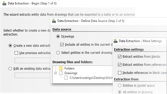

使用 ExtractData 命令打开数据提取向导。
数据提取向导中的选项让您可:
  • 指定工程图或文件夹集。
  • 过滤实体。
  • 组织提取的数据。
  • 指定输出格式。
  • 格式化表中的输出数据。
DraftSight 将数据源选择、实体和属性选择以及表格格式保存在数据提取文件 (.det) 中。您可以使用已创建的数据提取文件作为模板,为另一个工程图执行相同类型的提取。
