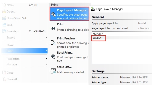

页面布局管理器 (2023 SP1) 您可以使用页面布局管理器将打印设置保存在工程图文件中。 在以前的版本中,打印配置管理器将打印设置保存在 .CFG 文件中。当您与用户共享工程图文件时,您必须共享 .CFG 文件来保留打印设置。 在系统选项 > 打印 > 常规选项下,选择使用页面布局管理器。 DraftSight 可以读取并打印在其他软件(例如 AutoCAD®)中创建的工程图文件的打印设置。 父主题DraftSight
