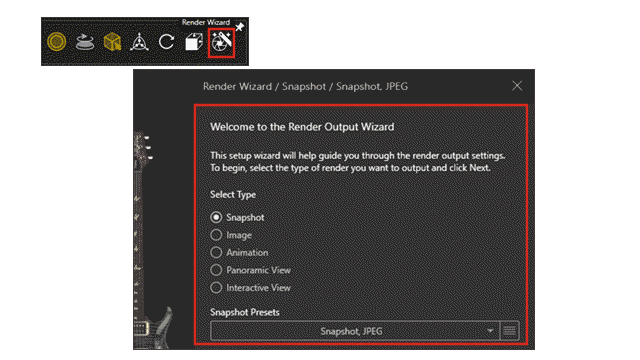

產生影像計算:
  1. 在主工具列中,按一下計算影像精靈
  2. 歡迎頁面中,選擇影像計算類型並執行下列操作:
    1. 從清單中選擇影像計算預設,或使用智慧控制列產生自訂預設。
    2. 在精靈的頁面中,指定您所選影像計算類型的參數。
    3. 執行下列操作之一:
      • 按一下影像計算以開始影像計算程序。
      • (僅限 SOLIDWORKS Visualize Professional) 選擇影像計算選項中的 Queue,將目前的影像計算新增至 SOLIDWORKS Visualize Queue,讓您可以稍後對其進行影像計算。
      完成的影像計算會儲存在影像資料庫中,路徑為 SOLIDWORKS Visualize Content\Images
