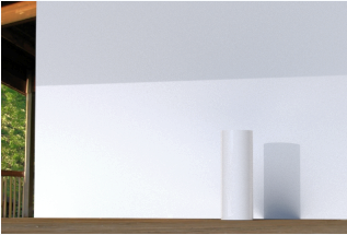

    在背景圖影像中,一個平面位於舞臺的背牆上 當您將平面指定為陰影捕捉器時,您會看到背景圖影像上的陰影投射更為自然
