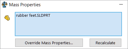

    1. 按一下 工具 > 評估 > 質量屬性
    2. 按一下取代質量屬性
    3. 取代質量屬性對話方塊中:
      • 針對 $SW-MASS,請清除取代質量
      • 針對 $SW-COG,請清除取代質量中心

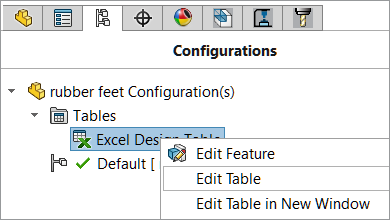

  3. 在 ConfigurationManager 標籤中,展開表格
  4. 以滑鼠右鍵按一下 Excel 設計表格 ,然後按一下編輯表格
