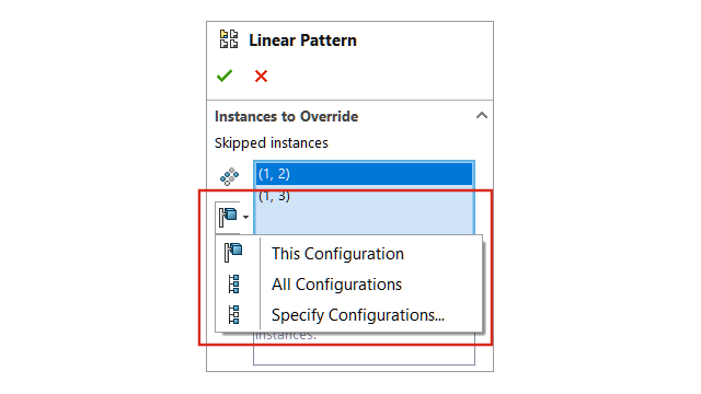

為略過的副本選取模型組態
您可以針對組合件零組件複製排列中略過的副本選擇此模型組態 所有模型組態 指定模型組態

若要為略過的副本選擇模型組態:
  1. 開啟具有多個模型組態的模型,並編輯複製排列特徵。
  2. 在 PropertyManager 中,選擇要略過的副本,並選擇此模型組態 所有模型組態 指定模型組態
