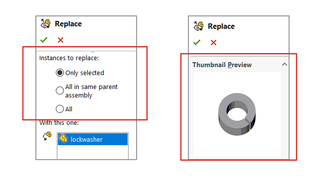

您可以在取代 PropertyManager 中預覽替代零組件。您可指定取代的範圍。
在 PropertyManager 中,會由要取代的副本取代所有副本。若要指定取代範圍,請選取要取代的副本選項:
僅限已選取 僅取代所選副本。
都在同一個父組合件中 取代相同組合件層級中所選零組件的所有副本。
如果選取的零組件位於最上層組合件中,只會取代最上層的副本。如果選取的零組件位於次組合件中,則只會更換次組合件中的副本。
全部 組合件和所有次組合件的所有零組件副本都會被取代。
若要預覽取代零組件:
  1. 開啟模型,然後按一下檔案 > 取代
  2. 取代這些零組件 中,選擇一個零組件。
  3. 針對要取代的副本,選擇一個選項。
  4. 在 PropertyManager 中,為使用這一個 選擇零組件。
    所選零組件會顯示在縮圖預覽下。
