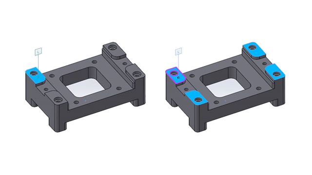

編輯複合特徵 您可以在維護註記的同時,新增或移除現有複合特徵上的面。 您可以編輯複合基準面、鑽孔與圓柱。 若要編輯複合特徵: 在 DimXpertManager 中,以滑鼠右鍵按一下複合特徵,然後按一下編輯特徵。 選擇要從複合特徵新增或移除的特徵。 若要新增面,請選擇特徵,然後按一下確定。 若要刪除面,請以右鍵按一下特徵,然後選擇刪除。 上層主題SOLIDWORKS MBD 3D PDF 檔案的註記與尺寸 尺寸界線 ISO 公差修改符號 楔形
