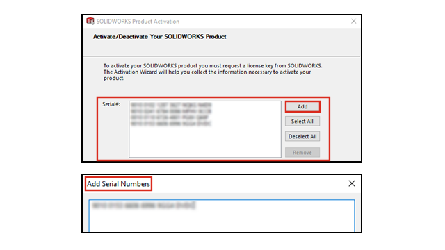

新增 SolidNetWork License 安裝的序號 將序號新增至所有 SOLIDWORKS 應用程式和附加程式的使用許可,對於 CAD 管理員來說是件簡單的工作。 您可以使用 SOLIDWORKS SolidNetWork License Manager 伺服器的產品啟動精靈,以新增和啟動永久和期限使用許可的序號。先前安裝 License Manager 伺服器時已輸入序號。新方法可讓您更輕鬆地將序號新增至現有的安裝。您也可以使用啟動精靈來移除尚未啟動的序號。 上層主題安裝 更新並重新啟動限期 SNL 使用許可 載入 SOLIDWORKS Flow Simulation 模組 更快啟動,適用於借用的使用許可
