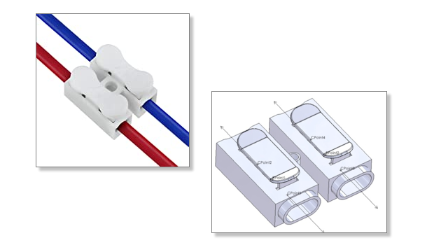

複雜的接合器 複雜的接合器具有多個電路,用於連接配線或纜線電纜芯。 若要將配線或纜線電纜芯連接到複雜的接合器,您必須插入 CPoint,如果配線穿過接合器,則必須插入對應不同電路的 RPoint。 您可在手動線路設計或使用來源-目標清單時使用複雜的接合器。 展平不支援複雜的接合器。 上層主題線路設計 Routing Library Manager 增強功能 顯示線束區段的剖面 展平路線改進功能 在展平路線中重新定位連接器
