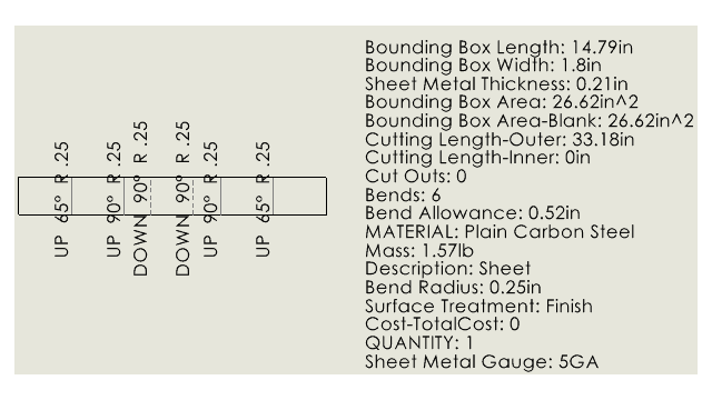

若要在除料清單中包含量規值屬性:
  1. 以滑鼠右鍵按一下平板型式視圖,然後選擇註記 > 除料清單屬性
  2. 在圖頁中按一下以放置除料清單屬性。
