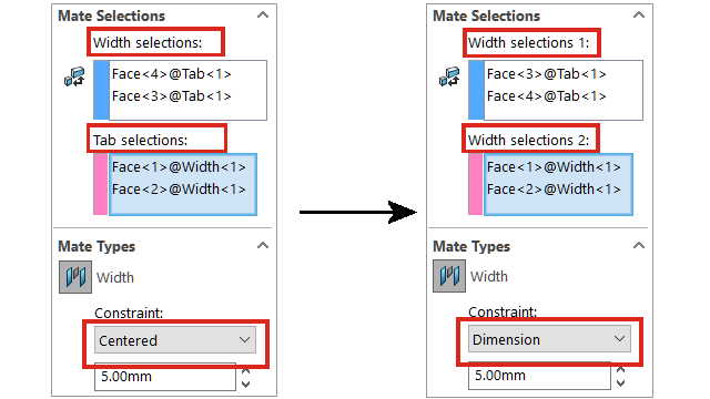

結合 PropertyManager 中,寬度結合選項寬度選擇薄板頁選擇已重新命名為寬度選擇 1寬度選擇 2
您可以在寬度選擇 1寬度選擇 2 中選擇較小的選擇組,並可使用所有限制類型。之前,薄板頁選擇的距離必須小於或等於寬度選擇之間的距離。如果距離相等,則只有置中限制類型可用。
您可以為寬度選擇 1 選擇圓柱面或軸。之前,只有薄板頁選擇可進行圓柱面或軸選擇。
若要選擇寬度結合的限制類型:
  1. 開啟具有寬度結合 (其中的選擇組具有不同大小) 的模型。
    例如,此模型目前在兩個零件之間有寬度結合。寬度選擇 1 的選擇集距離小於寬度選擇 2 中的選擇組。
  2. 編輯寬度結合,然後為限制類型選擇尺寸
