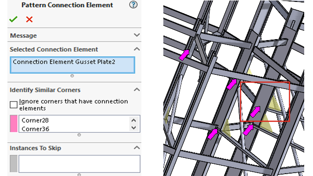

複製排列連接元素 PropertyManager
複製排列連接元素 PropertyManager 中,您可以將位於角落的連接元素插入到類似角落。
若要存取此 PropertyManager,請按一下插入 > 結構系統 > 複製排列連接
選擇圖面中的連接元素。類似的角落會強調顯示,而連接元素的箭頭和預覽會顯示在角落。
所選連接元素 顯示所選連接元素的名稱。
識別類似角落 列出可插入連接元素的類似角落。
您可以在某個角落按一下滑鼠右鍵,然後選擇跳過副本來排除連接元素。
忽略具備連接元素的角落 排除具備連接元素的角落。
跳過之副本 列出您使用跳過副本所排除的角落。
