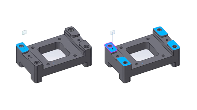

Úprava složených prvků
Ke stávajícímu složenému prvku můžete přidat nebo z něj odebrat plochy a zachovat při tom popisy.
Můžete upravovat složené roviny, díry a válce.
Úprava složených prvků:
  1. Ve správci DimXpertManager klikněte pravým tlačítkem na prvek a vyberte Upravit prvek.
  2. Vyberte prvky pro přidání či odebrání ze složeného prvku.
    • Chcete-li přidat plochu, vyberte prvek modelu a klikněte na OK.
    • Chcete-li odebrat plochu, klikněte pravým tlačítkem na daný prvek a vyberte příkaz Odstranit.
