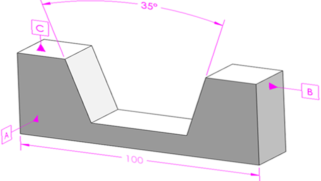

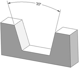

Klíny Režim MBD podporuje prvky klínu. Klín má dvě nerovnoběžné roviny s protilehlými vektory. Chcete-li vytvořit klín, postupujte takto: Klikněte na možnost Kóta velikosti (panel nástrojů Kóty MBD). Vyberte první rovinu. Ve Výběru prvku vyberte Vytvořit prvek Šířka . Vyberte druhou rovinu. Ve Výběru prvku klikněte na . Klepnutím kótu umístěte. Nadřazené témaSOLIDWORKS MBD Popisy a kóty ve 3D souborech PDF Vynášecí čáry kóty Úprava složených prvků Symboly úpravy tolerance ISO
