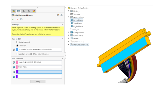

Změna orientace spojek v narovnaných trasách
Spojky můžete upravit tak, aby byly rovnoběžné s vybranou rovinou.
Vyberte v PropertyManageru Upravit narovnanou trasu v nastavení Plochy a roviny požadovanou rovinu. Toto nastavení nemá vliv na proces Zachovat 3D orientaci.
