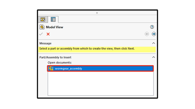

Na základě volby pod položkou Primární možnosti zobrazení:
  • Položky Pohled modelu3 základní pohledy PropertyManagers aktualizují pole Otevřené dokumenty.
  • Aktualizuje se paleta pohledů. Paleta pohledů zobrazuje ikonu dílu nebo sestavy a název souboru.
