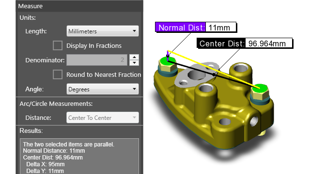

Lorsque vous mesurez deux entités parallèles, la distance normale s'affiche dans la zone graphique. Auparavant, la distance s'affichait uniquement dans le volet Mesure.
La distance normale est la distance d'une ligne perpendiculaire aux entités parallèles. En affichant la distance dans la zone graphique, vous pouvez voir la mesure directement dans le modèle au lieu de regarder dans le volet Mesure. Dans l'image ci-dessus, la ligne jaune est la projection de l'entité lorsque les deux entités parallèles sont décalées pour créer la ligne de distance normale, qui est violette.
