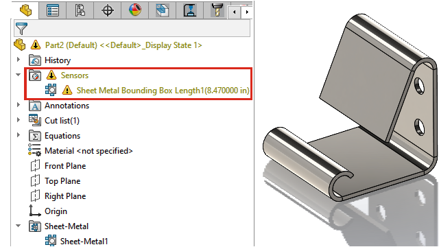

Vous pouvez utiliser des capteurs pour vous avertir lorsque des modèles de tôlerie s'écartent des limites spécifiées pour un cube de visualisation. Dans les pièces à corps multiples, vous pouvez créer des capteurs pour des corps individuels.
Au cours du processus de création, si le modèle dépasse les paramètres du cube de visualisation, une alerte s'affiche dans l'arbre de création FeatureManager®. Vous pouvez double-cliquer sur une alerte pour afficher les valeurs dans la boîte de dialogue Propriétés de la liste des pièces soudées.
