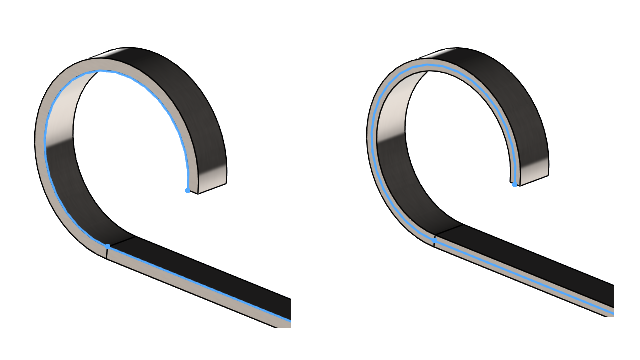

Lorsque vous créez une pièce de tôlerie en tant que tôle pliée de base ou pli de transition (avec la Méthode de fabrication Plié), vous pouvez spécifier une épaisseur symétrique qui ajoute une quantité égale de matériau aux deux côtés de l'esquisse.
L'épaisseur symétrique vous aide à créer des pièces de tôlerie à partir d'esquisses afin d'obtenir des rayons de pliage égaux pour les plis vers le haut et vers le bas. Dans l'image ci-dessus, l'option Symétrique est désactivée pour l'exemple de gauche et sélectionnée pour l'exemple de droite.
Dans le PropertyManager Tôle de base pliée ou Plis de transition, sous Paramètres de tôlerie, sélectionnez Symétrique.
