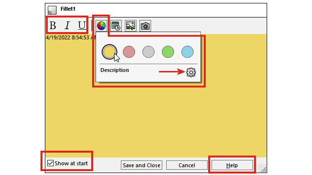

Les commentaires ont été améliorés pour une plus grande facilité d'utilisation.
  • Vous pouvez choisir différentes couleurs d'arrière-plan et mettre le texte en gras , en italique ou le souligner .
  • Cliquez sur Options dans l'onglet Couleurs d'arrière-plan pour ouvrir la boîte de dialogue Outils > Options > Propriétés du document > Affichage du modèle , dans laquelle vous pouvez spécifier les Couleurs d'arrière-plan des commentaires. Vous pouvez personnaliser les noms ou rétablir tous les noms par défaut. Vous ne pouvez pas personnaliser les couleurs.
  • Sélectionnez Afficher au démarrage à différents endroits pour afficher les commentaires dans la boîte de dialogue Afficher tous les commentaires lorsque vous rouvrez le fichier.
  • Dans la boîte de dialogue Afficher tous les commentaires, dans la colonne Afficher au démarrage, vous pouvez sélectionner les commentaires à afficher lorsque vous ouvrez le fichier. Dans le menu Afficher, vous pouvez spécifier les commentaires à afficher au démarrage ou en fonction d'une couleur. Cliquez sur Appliquer pour enregistrer les modifications apportées au statut Afficher au démarrage des commentaires.
  • Lorsque vous cliquez avec le bouton droit de la souris sur un commentaire, une barre d'outils contextuelle et un menu contextuel s'affichent pour vous permettre de modifier directement les fonctions lorsque vous lisez les commentaires.
