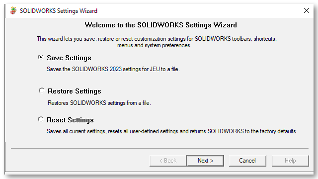

Assistance pour les paramètres de SOLIDWORKS
L'assistant Copier les paramètres est renommé Assistance pour les paramètres de SOLIDWORKS et dispose d'une interface utilisateur améliorée et simplifiée avec trois options :
Sauvegarder les paramètres
Enregistre les paramètres de SOLIDWORKS dans un fichier. Vous choisissez l'emplacement du fichier de paramètres et les paramètres à enregistrer.
Restaurer les paramètres
Restaure les paramètres SOLIDWORKS à partir d'un fichier.
Réinitialiser les paramètres
Réinitialise tous les paramètres personnalisés et rétablit les paramètres par défaut de SOLIDWORKS. Vous avez la possibilité d'enregistrer tous les paramètres personnalisés dans un fichier avant de restaurer les paramètres par défaut de SOLIDWORKS.

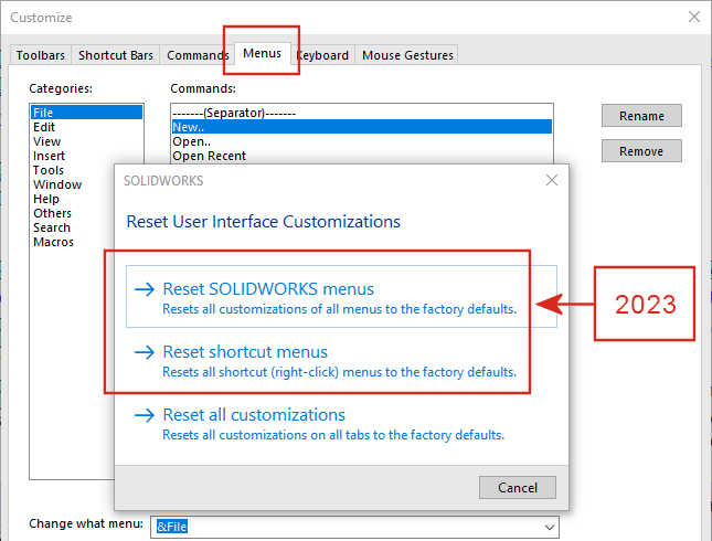

Boîte de dialogue Personnaliser
  • Le bouton apparaît au bas de chaque onglet de la boîte de dialogue Personnaliser pour vous permettre de personnaliser les paramètres à réinitialiser.

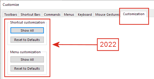

  • L'onglet Personnalisation est supprimé.
    Les options de l'onglet Personnalisation sont réorganisées comme suit :
    • Personnalisation des raccourcis :
      Tout montrer
      Supprimée, car rarement utilisée. La méthode conseillée consiste à réduire la taille du menu et à cliquer sur pour développer la liste
      Rétablir les valeurs par défaut
      Déplacée vers l'onglet Menus > Réinitialiser les menus contextuels.
    • Personnalisation des menus :
      Tout montrer
      Supprimée, car la différence entre cette commande et Rétablir les valeurs par défaut était minime pour cette personnalisation.
      Déplacée vers l'onglet Menus > Réinitialiser les menus SOLIDWORKS.
