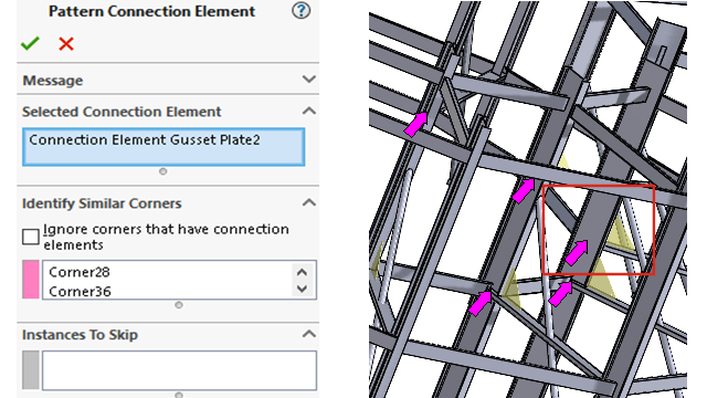

PropertyManager Elément de connexion de répétition
Dans le PropertyManager Elément de connexion de répétition, vous pouvez insérer un élément de connexion qui se trouve à un coin de coins similaires.
Pour accéder à ce PropertyManager, cliquez sur Insérer > Système de structures > Connexion de répétition.
Sélectionnez l'élément de connexion dans la zone graphique. Les coins similaires sont mis en surbrillance avec des flèches et des aperçus des éléments de connexion apparaissent aux coins.
Elément de connexion sélectionné Affiche le nom de l’élément de connexion sélectionné.
Identifier les coins similaires Répertorie les coins similaires sur lesquels vous pouvez insérer l'élément de connexion.
Vous pouvez cliquer avec le bouton droit de la souris sur un coin et sélectionner Ignorer l'occurrence pour exclure un élément de connexion.
Ignorer les coins qui ont des éléments de connexion Exclut les coins avec éléments de connexion.
Occurrences à omettre . Répertorie les coins que vous avez exclus à l'aide de l'option Ignorer l'occurrence.
