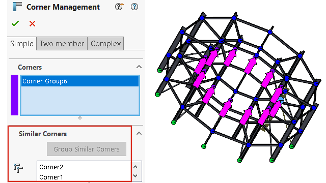

  1. Ouvrez le fichier système de structure.
  2. Dans l'arbre de création FeatureManager®, cliquez sur Gestion des coins et sélectionnez Editer la fonction.
  3. Dans le PropertyManager Gestion des coins, sous Coins, sélectionnez un coin.
  4. Cliquez sur Regrouper les coins similaires.
    Les coins similaires sont regroupés, s'affichent dans Groupe de coins XX sous Coins dans le PropertyManager et sont mis en évidence par des flèches dans la zone graphique.
  5. Appliquez un traitement de coin au groupe.
L'arbre de création FeatureManager regroupe les coins similaires sous Groupe de coins XX. Dans le PropertyManager Gestion des coins, vous pouvez modifier un groupe de coins similaires et supprimer un coin du groupe. Vous pouvez rajouter ce coin au groupe de coins similaires, si nécessaire.
