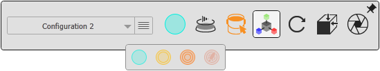

Rendering-Auswahlwerkzeuge
Die Werkzeuge Auswahl rendern in der Hauptsymbolleiste ermöglichen es Ihnen, den Echtzeit-Rendering-Modus auszuwählen.
Bewegen Sie den Cursor über Auswahl rendern, um die folgenden Werkzeuge anzuzeigen.
SOLIDWORKS Visualize ist hardwareunabhängig, was bedeutet, dass Sie das schnellste Zeit-zu-Qualität-Rendering mit CPU, GPU oder Hybrid (CPU und GPU) Einstellungen haben.
Vorschau Ermöglicht interaktives Rendering mit hoher Leistung und ohne Rauschen.
Schnell Ermöglicht optisch einwandfreie Strahlenverfolgung für das schnellste Zeit-zu-Qualität-Rendering. Wählen Sie unter „Qualität“ eine Option aus:
Geschwindigkeit
Für schnellste Interaktivität im Viewport empfohlen.
Qualität
Für das endgültige Rendern empfohlen.
Genau Ermöglicht physikalisch korrekte Pfadnachverfolgung für das genaueste Rendering.
PowerBoost Nur in SOLIDWORKS Visualize Professional verfügbar. Ermöglicht den PowerBoost-Rendering-Modus, der die Hardware der angeschlossenen Visualize Boost Computer verwendet, um das Ray Tracing für eine schnellere Erfahrung direkt in Ihren Viewport zu streamen.
