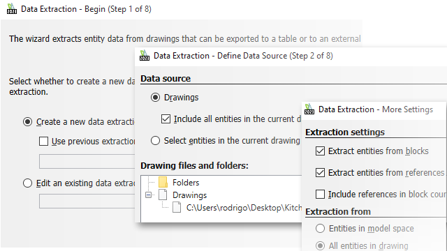

Mit dem Datenextraktionsassistenten können Sie eine Gruppe von Entitäten oder Blöcken angeben und Eigenschaften und Attributinformationen extrahieren.
Sie können:
  • aus dem Satz von Elementen eine Stückliste erstellen.
  • das Ergebnis in einer Tabelle auf der Zeichnung anzeigen.
  • das Ergebnis in einer externen Datei speichern, die Sie mit anderen austauschen können.
Verwenden Sie den Befehl ExtractData, um den Assistenten für Datenextraktion zu öffnen.
Mit den Optionen im Assistenten für Datenextraktion können Sie:
  • Den Satz von Zeichnungen oder Ordnern festlegen.
  • Elemente filtern.
  • Die extrahierten Daten organisieren.
  • Ein Ausgabeformat angeben.
  • Die Ausgabedaten in einer Tabelle formatieren.
DraftSight speichert die ausgewählten Datenquellen, die Elemente und die ausgewählten Eigenschaften sowie die Tabellenformatierung in einer Datenextraktionsdatei (.det). Eine bereits erstellte Datenextraktionsdatei können Sie als Vorlage verwenden, um denselben Typ der Extraktion für eine andere Zeichnung durchzuführen.
