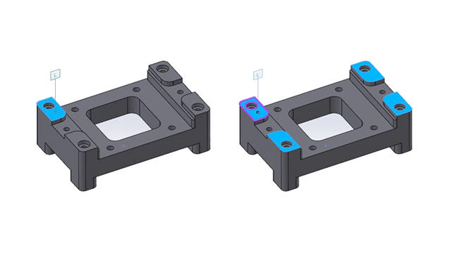

Bearbeitung von zusammengesetzten Features
Sie können Flächen zu einem vorhandenen zusammengesetzten Feature hinzufügen oder davon entfernen, während Sie die Beschriftungen beibehalten.
Sie können zusammengesetzte Ebenen, Löcher und Zylinder bearbeiten.
So bearbeiten Sie zusammengesetzte Features:
  1. Klicken Sie im DimXpertManager mit der rechten Maustaste auf das zusammengesetzte Feature und dann auf Feature bearbeiten.
  2. Wählen Sie Features aus, die dem zusammengesetzten Feature hinzugefügt oder daraus entfernt werden sollen.
    • Um eine Fläche hinzuzufügen, wählen Sie eine Komponente aus und klicken Sie auf OK.
    • Um eine Fläche zu entfernen, klicken Sie mit der rechten Maustaste auf eine Komponente und wählen Sie Löschen.
