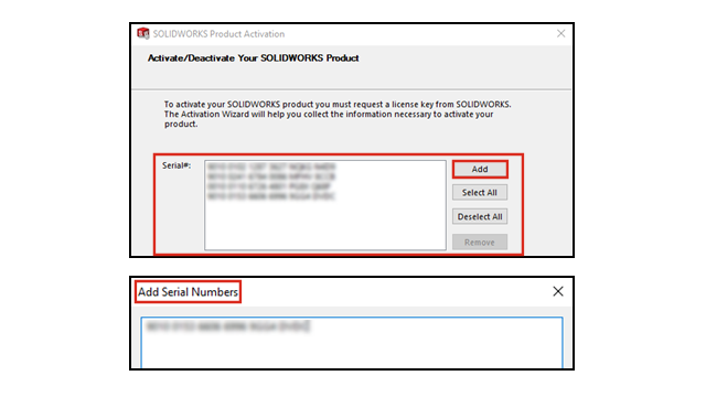

Hinzufügen von Seriennummern für SolidNetWork Lizenzinstallationen
Das Hinzufügen von Seriennummern zu Lizenzen für alle SOLIDWORKS Anwendungen und Zusatzanwendungen ist für CAD-Administratoren wesentlich einfacher.
Sie können den Produktaktivierungsassistenten vom SOLIDWORKS SolidNetWork License Manager Server verwenden, um Seriennummern für unbefristete und befristete Lizenzen hinzuzufügen und zu aktivieren. Bisher wurden die Seriennummern bei der Installation des License Manager Servers eingegeben. Die neue Methode erleichtert das Hinzufügen von Seriennummern zu bestehenden Installationen. Sie können auch den Aktivierungsassistenten verwenden, um Seriennummern zu entfernen, die nicht aktiviert wurden.
