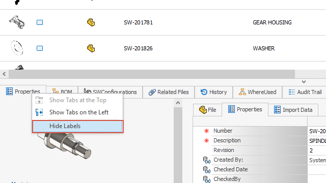

Beschriftungen ausblenden
Mit Beschriftungen ausblenden können Sie Titel verbergen. Dadurch wird in der Software mehr Platz geschaffen, sodass Sie die auf der Benutzeroberfläche angezeigten Registerkarten sehen können.
Klicken Sie mit der rechten Maustaste auf die Registerkarten und wählen Sie Beschriftungen ausblenden aus, um die Titel für folgende Elemente auszublenden:
  • Untere Registerkarten in der Hauptbenutzeroberfläche für alle Objekte
  • Registerkarten der Eigenschaftenkarte für Prozesse
  • Verwaltung für Dokument- und Datensatzobjekte (nicht SOLIDWORKS PDM)
  • Verwaltung für Beziehungen und Ressourcenobjekte
Klicken Sie auf , um Beschriftungen für Eigenschaftenkarten für Dokument- und Datensatzobjekte auszublenden.
