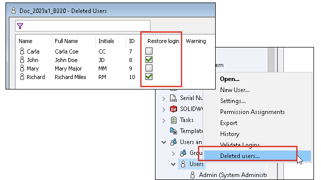

Verwalten gelöschter Benutzer
Mit dem Administrationswerkzeug können Sie gelöschte Benutzer wiederherstellen und Benutzern die Anmeldung verweigern.
Sie müssen dazu über die Administratorberechtigung Kann Benutzer verwalten verfügen.
Um einen gelöschten Benutzer wiederherzustellen, erweitern Sie Benutzer- und Gruppenverwaltung, klicken Sie mit der rechten Maustaste auf Benutzer und wählen Sie Gelöschte Benutzer. Wählen Sie im Dialogfeld Gelöschte Benutzer den Benutzer in der Spalte Anmeldung wiederherstellen aus.
Um einem Benutzer die Anmeldung zu verweigern, erweitern Sie Benutzer- und Gruppenverwaltung, klicken Sie mit der rechten Maustaste auf Benutzer und wählen Sie Öffnen. Wählen Sie im Dialogfeld Benutzer in der Spalte Anmeldung ablehnen einen Benutzer aus.
