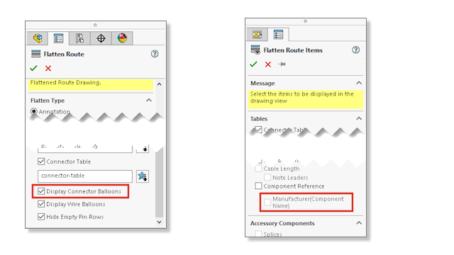

Verbesserungen der Funktion „Leitung flach darstellen“
Verbesserungen an der Konstruktion flacher Leitungen ermöglichen hochwertigere Zeichnungen flacher Leitungen.
Die Verbesserungen betreffen die folgenden Punkte:
  • Die Option Automatisches Stücklistensymbol gilt für Stücklistensymbole für Verbindungsglieder und Drähte.
  • Wenn Sie eine Verbindungsglieder-Tabelle ändern, können Sie diese Änderung auf alle vorhandenen Verbindungsglieder-Tabellen anwenden.
  • In der Symbolleiste Elektrik ist der Befehl Flach dargestellte Leitungselemente einblenden/ausblenden verfügbar.
  • Im PropertyManager Leitungselemente flach darstellen können Sie Hersteller (Komponentenname) auswählen, um den Text zu teilen, der in der Zeichnung für flach dargestellte Leitung für die Komponente angezeigt wird.
