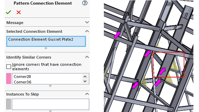

PropertyManager „Musterverbindungselement“
Im PropertyManager Musterverbindungselement können Sie ein Verbindungselement einfügen, das sich an einer Ecke zu ähnlichen Ecken befindet.
Um auf diesen PropertyManager zuzugreifen, klicken Sie auf Einfügen > Struktursystem > Musterverbindung.
Wählen Sie das Verbindungselement im Grafikbereich aus. Ähnliche Ecken werden mit Pfeilen hervorgehoben und eine Vorschau der Verbindungselemente wird an den Ecken angezeigt.
Ausgewähltes Verbindungselement Zeigt den Namen des ausgewählten Verbindungselements an.
Ähnliche Ecken identifizieren Listet ähnliche Ecken auf, bei denen Sie das Verbindungselement einfügen können.
Sie können mit der rechten Maustaste auf eine Ecke klicken und Instanz überspringen auswählen, um ein Verbindungselement auszuschließen.
Ecken mit Verbindungselementen ignorieren Schließt Ecken mit Verbindungselementen aus.
Zu umgehende referenzierte Kopien Listet die Ecken auf, die Sie mit Instanz überspringen ausgeschlossen haben.
