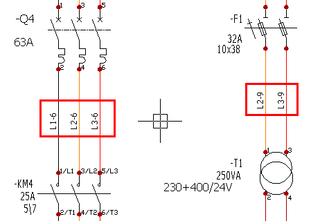

Sie können die Nummerierung auf jeden Leiter anwenden, den Sie in einem Schaltplan zeichnen. Es wird ihm eine Kennzeichnung zugeordnet, die die Verwaltung und optimierte Installation der Verkabelung ermöglicht. Die Nummerierung ist optional, das heißt, Sie können entscheiden, nur bestimmte Sätze von Verbindungstypen zu nummerieren.
Es gibt zwei Nummerierungsmodi:
  • Äquipotenzialnummerierung (alle Leiter, die mit demselben Potenzial verbunden sind)
  • Leiternummerierung (physische Leiter, die die Bauteile verbinden)
Die Leiternummerierung folgt einer einfachen Regel. Die Nummerierung beginnt mit der ersten Zeichnung und folgt der Anzeigereihenfolge der Zeichnungen im andockbaren Fenster. Innerhalb der Zeichnung berücksichtigt sie die tatsächliche Lage des Leiters. Die Nummerierung beginnt oben links und erhöht sich in Richtung der unteren rechten Seite.
Die Nummerierungsparameter werden in der Leiterstilverwaltung und in der Konfiguration des Electrical-Projekts definiert. Sie können die Nummerierung der Leiter zu einem beliebigen Zeitpunkt der Electrical-Projektentwicklung durchführen. Sie können die Leiternummerierung auch manuell zuweisen oder eine bestehende Nummerierung ändern.
