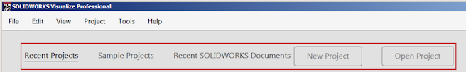

Quando si lancia SOLDIWORKS Visualize, appare la schermata iniziale. Dalla schermata iniziale, è possibile aprire progetti esistenti o creare nuovi progetti. Da un progetto, è possibile accedere a vari elementi dell'interfaccia:

Fare clic su Nuovo progetto per avviare un progetto vuoto o su Apri progetto per lavorare su un progetto esistente. Nella maggior parte dei casi, è inoltre possibile effettuare una scelta dall'elenco dei Progetti recenti, degli Esempi di progetti e dei Documenti recenti SOLIDWORKS.
