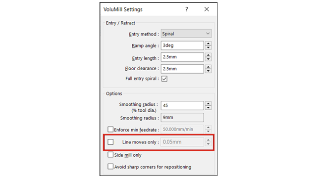

Opzione Solo linee nel percorso utensile VoluMill
È possibile dividere gli archi superiori a 90 gradi in linee più piccole utilizzando Solo linee. Questa opzione è disponibile nella finestra di dialogo Impostazioni VoluMill in SOLIDWORKS CAM e database e si applica ai percorsi utensile VoluMill a 2,5 assi e 3 assi.
È possibile specificare una deviazione per questa opzione. Questo valore suddivide gli archi in spostamenti lineari.
