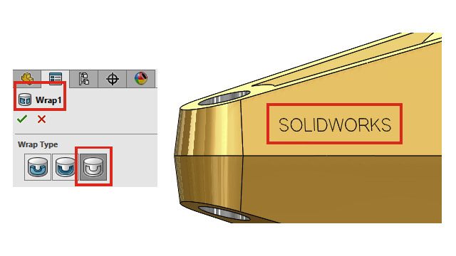

Font a linea singola per le funzioni di avvolgimento
Le funzioni di avvolgimento possono essere create dagli schizzi che utilizzano font a linea singola quando si seleziona Scribe per Tipo di avvolgimento nel PropertyManager Wrap. In precedenza, le funzioni di avvolgimento non supportavano i font a riga singola.
I font a riga singola sono anche chiamati font a bastoni. Questa funzionalità è particolarmente utile per gli utenti che desiderano incidere i caratteri dei font a bastoni sulle parti.
Se il testo o i caratteri non vengono visualizzati correttamente, è possibile che l'utente stia utilizzando un carattere a riga singola non autentico. Per controllare il carattere, dissolvere il testo dello schizzo ed esaminare le entità di testo.
