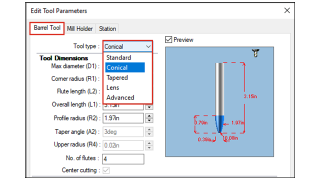

主に SOLIDWORKS CAM およびテクノロジー データベースでの多軸仕上げオペレーションでは、バレル ツールを定義してツールパスを生成できます。バレル ツールを使用する利点は、接触面積が広くなり、表面仕上げが向上することです。
操作のパラメータ(Operations Parameters)ダイアログ ボックスのツール(Tool)タブで、バレル ツール タイプとして、標準(Standard)円錐正接(Conical Tangent)テーパ(Tapered)レンズ(Lens)拡張(Advanced)を選択できます。プロファイルを定義してカスタム バレル ツールを作成することもできます。
