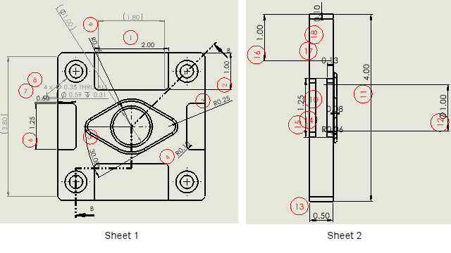

図面シートへの個別バルーン付け
マルチシート図面では、図面内のすべてのシートにバルーンを付ける代わりに、バルーンを付けるシートを指定できます。
検査シートを作成(Create Inspection Project)PropertyManager のシート(Sheets)すべて含める(Include All)を選択するか、シートを指定できます。すべて含める(Include All)を使用すると、図面のすべてにバルーンが付きます。シートを選択すると、図面内の各シートを指定して、検査レポートでバルーンを付けることができます。バルーン シーケンスを指定することもできます。バルーン シーケンスは、バルーン シーケンス(Balloon Sequence) ツールを使用して定義するか、シーケンス/開始値(Sequence/Starting Value)に入力して定義します。
連続してバルーンを付けるシートが複数ある場合は、シーケンス/開始値(Sequence/Starting Value)前のシートから継続(Continue from previous sheet)を選択します。
