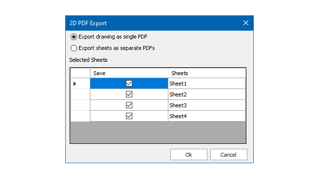

シートを別々の 2D PDF ファイルとしてエクスポート
図面シートに別々にバルーンを付ける場合、Microsoft®Excel®.pdf のレポートは個別にエクスポートできます。これまでは、すべてのシートを含む連続レポートとしてエクスポートされていました。
SOLIDWORKS Inspection アドインで 2D PDF に出力(Export to 2D PDF)(SOLIDWORKS Inspection ツールバー)をクリックします。2D PDF エクスポート(2D PDF Export)ダイアログ ボックスで、次のオプションを指定します。
  • 図面を1つのPDFに出力(Export drawing as single PDF)。図面全体を 1 つの .pdf ファイルとしてエクスポートします。
  • シートを別々のPDFに出力(Export sheets as separate PDFs)。各図面シートを個別の .pdf ファイルとしてエクスポートします。
  • 選択シート(Selected sheets).pdf ファイルに保存する図面シートを指定します。
