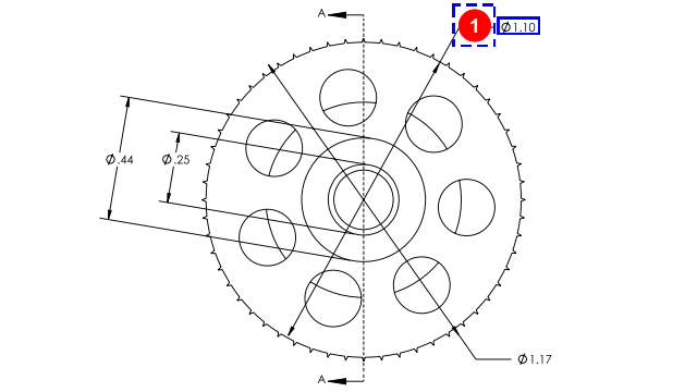

PDF ファイルの手動バルーン付け 光学文字認識(OCR)エディタ ツールは手動抽出(Manual Extract)ツールに置き換わります。効率的にアノテート アイテムをバルーンに手動で素早く抽出できます。 PDF ファイルに手動でバルーンを付けるには: SOLIDWORKS Inspection スタンドアロンで新規(New) をクリックします。 プロジェクト テンプレート(Project Template)ダイアログ ボックスでテンプレートを選択し、 をクリックします。 CAD/PDF ファイルを開く(Open CAD/PDF File)ダイアログ ボックスで PDF ファイルを選択し、開く(Open)をクリックします。 手動抽出(Manual Extract)(ドキュメント リボン)をクリックし、バルーンを作成するアノテート アイテムのタイプを選択します。 寸法 幾何公差 注記 表面粗さ記号 溶接 その他温度、トルク、電気抵抗などのアノテート アイテムを含みます。 PDF ファイルで、前のステップで選択したタイプのアノテート アイテムをボックス選択します。 プロパティ/設定(Properties/Preferences)PropertyManager の一般(General)、検査(Inspection)、バルーン(Ballooning)、カスタム(Custom)で、アノテート アイテムの残りのデータの値を入力します。 親トピックSOLIDWORKS Inspection スタンドアロン PDF ファイルの自動バルーン ユーザー インターフェイスの再設計
