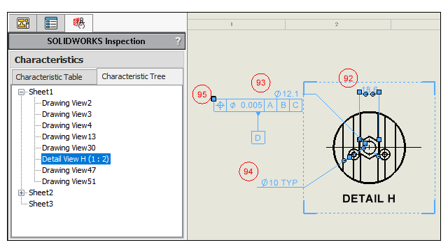

SOLIDWORKS Inspection マネージャには、特性テーブル(Characteristic Table)タブと特性ツリー(Characteristic Tree)タブがある特性セクションがあります。特性テーブルまたは特性ツリーでアイテムを選択すると、対応するエンティティがグラフィック領域で高輝度表示されます。
特性テーブルは、バルーンが付いた各エンティティをリストする特性表を含む既存の機能です。同じビューから複数のバルーンを選択し、特性テーブルで順序を変更できます。テーブル内でバルーンをドラッグして順序を変更すると、スクロール速度と操作性が向上します。テーブルのビュー(View)列には、各特性が属すビューがリスト表示されます。
特性ツリーには、図面内の各シートおよびビューの情報が含まれます。バルーン付きアイテムを含むシートとビューのみが表示されます。特性ツリーでは次の順序を変更できます。
  • バルーン(ビューをドラッグ)。
  • 同じシートに属すビュー。
  • シート(Sheets): シートとそのビューは、特性ツリー内の新しい位置に従って順序変更され、番号が変更されます。
