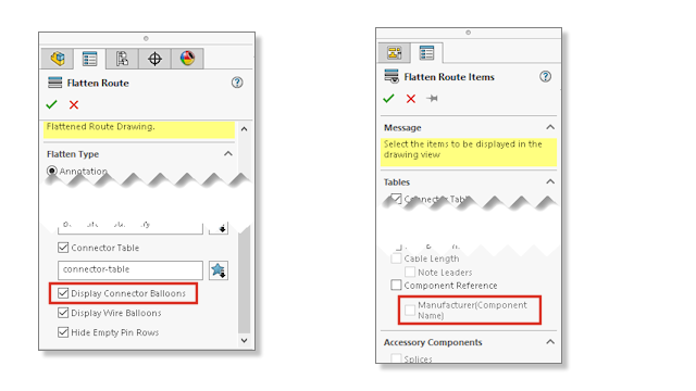

展開ルートの改善
展開ルート設計の改良により、展開ルートの図面の品質が向上します。
次の項目が改善されています:
  • 自動バルーン(Auto-Balloon)オプションが、コネクタとワイヤのバルーンに適用されます
  • コネクタ テーブルを修正するとき、この変更を既存のすべてのコネクタ テーブルに適用できます
  • Electrical ツールバーで、展開ルート アイテムの表示/非表示(Show/Hide Flatten Route Items)コマンドが利用可能です
  • 展開ルート アイテム(Flatten Route Items)PropertyManager で、メーカー(構成部品名)(Manufacturer (component name))を選択して、展開ルート図面内の構成部品に表示されるテキストを分割できます
