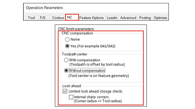

윤곽 밀 공구경로에 대한 리드인 및 리드아웃 계산 개선
리드인리드아웃 이동 계산이 개선되어 XY 시작점끝점이 보정된 공구경로에 정확하게 표시됩니다.
SOLIDWORKS CAM은 동일한 XY 시작점끝점을 유지할 뿐 아니라, 리드인리드아웃에 대해 지정하는 모든 아크 이동에 공구 반경을 자동으로 추가합니다.
예를 들어 아크 리드인이 3mm인 10mm 직경 공구를 사용하는 경우 계산된 리드인 아크 값은 8mm입니다. 공구경로가 기계에서 보정되면 결과 모션은 3mm의 아크 이동을 생성합니다. 다른 유형의 리드인리드아웃 이동의 경우, 리드인리드아웃 선 세그먼트의 길이와 각도가 자동으로 조정됩니다.
레거시 파트의 경우에는 이러한 변경 사항을 적용하려면 윤곽 밀 공구경로를 재생성해야 합니다.
