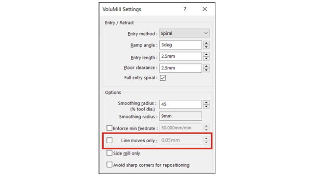

VoluMill 공구경로의 선만 옵션
90도보다 큰 원호를 선만 사용하여 더 작은 선으로 분할할 수 있습니다. 이 옵션은 SOLIDWORKS CAM의 VoluMill 설정 대화 상자와 테크놀로지 데이터베이스에서 사용할 수 있으며 2.5축 및 3축 VoluMill 공구경로에 적용됩니다.
이 옵션에 대한 편차를 지정할 수 있습니다. 이 값은 원호를 선형 이동으로 분할합니다.
또한 VoluMill 모듈과 함께 패턴을 사용할 때 오퍼레이션 파라미터 대화 상자의 F/S 탭에서 급속 이동을 고속 이동으로 변환 옵션을 선택할 수 있습니다.
