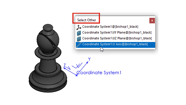

좌표계
다른 요소 선택하기 명령을 포함하여 추가 요소, 피처, 명령에서 좌표계 요소를 참조할 수 있습니다.
항목 설명
3D 스케치 3D 스케치 요소와 좌표계 축, 평면 및 원점 간에 스케치 구속조건을 작성합니다.
2D 스케치 치수 좌표계 축, 평면 및 원점을 참조하는 2D 스케치 치수를 작성합니다.
  • 피처 및 바디 대칭 복사
  • 부품 대칭 복사
  • 삽입 > 파트 대칭 복사
대칭 평면으로 좌표계 평면을 선택합니다.
참조 평면 좌표계 축을 선택하여 해당 축에 직각인 새 평면을 작성합니다. 모델의 꼭지점 또는 점을 사용하여 평면을 배치합니다.
다른 요소 선택하기 좌표계 축, 평면 및 원점을 선택합니다.
